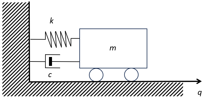

材料属性为:图 1. 平移运动

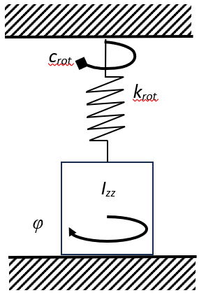

图 2. 旋转运动
- 钢或刚体:m = 0.00784998 [kg], k = 1[ N/m], c = 0.1 [N·s/m], Izz = 1.30833e-07 [kg·m2] , krot = 1[N·m/rad], crot = 6.0e-04 [N·m·s/rad]

弹簧和阻尼器使用衬套建模。为了将运动限制在一维,在立方体的两侧施加滑动条件以进行平移运动,或施加在一侧以进行旋转运动。频率和阻尼率与分析解的值进行比较。以下结果适用于衬套。
| 参数 | SimSolid,钢,平移 | 分析解 |
| 频率,Hz | 1.4836 | 1.48295 |
| 阻尼率,1/s | 6.3694 | 6.3694 |
| 参数 | SimSolid,钢,旋转 | 分析解1 |
| 频率,Hz | 2.4582e+02 | 2.45815e+02 |
| 阻尼率,1/s | 2.2931e+03 | 2.2930e+03 |
